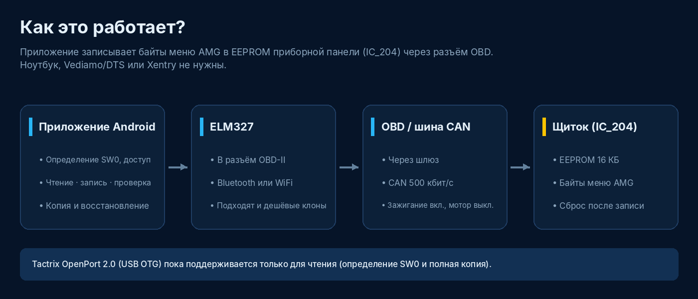

    Во многих приборных панелях W204 и W212 (IC_204) без AMG меню AMG есть в программе, но выключено. AMG Menu Coding записывает байты, которые его включают, в EEPROM щитка через разъём OBD. Ноутбук, Vediamo/DTS или Xentry не нужны: достаточно Android-телефона и недорогого адаптера ELM327.
    Приложение работает только с нужными адресами:
    • Определяет номер ПО щитка (SW0) и вычисляет правильный ключ доступа (поддерживается 42 блока SW)
    • Делает резервную копию всей EEPROM щитка (16 КБ)
    • Включает или выключает меню AMG; на некоторых щитках исправляет лампу CNG / предпрогрева, загорающуюся после включения AMG
    • Перечитывает и проверяет каждую запись; при расхождении автоматически возвращает старое значение
    • При серьёзной неисправности восстанавливает щиток из вашей резервной копии

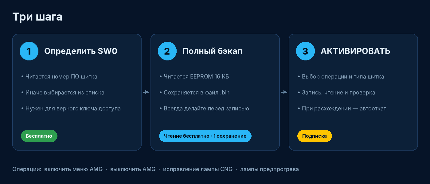

    Использование: три шага
    Кнопки на главном экране открываются по порядку; шаг нельзя пропустить.
    1. Настройки → Подключение: сначала выполните сопряжение Bluetooth-адаптера в меню Bluetooth телефона, затем выберите его в приложении. У WiFi-адаптеров адрес обычно 192.168.0.10 : 35000.
    2. 1 · Определить SW0: читается номер ПО щитка. Если он не найден, посмотрите номер SP0 в скрытом меню щитка и выберите его из списка. Неверный SW0 — неверный ключ; щиток его отклонит, но не пострадает.
    3. 2 · Полный бэкап: читается EEPROM 16 КБ и сохраняется в файл .bin. Занимает несколько минут. Всегда делайте копию перед записью.
    4. 3 · АКТИВИРОВАТЬ выбор: выберите операцию (Включить меню AMG, Выключить AMG, Фикс лампы CNG, Фикс лампы подогрева) и, для AMG, тип щитка. На экране подтверждения видно записываемое значение. После подтверждения операция выполняется за один раз, и щиток перезапускается.

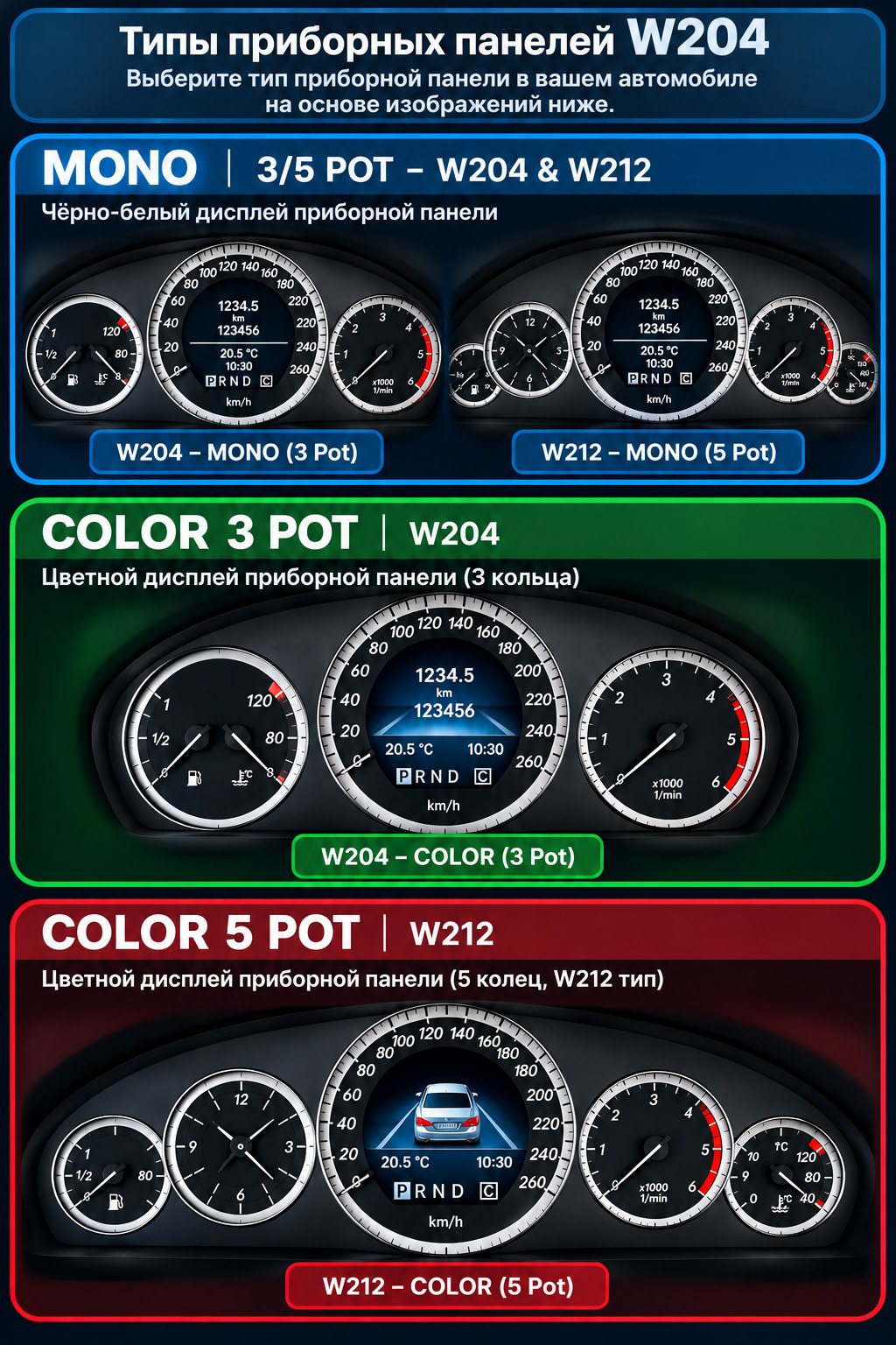

    Выбор типа щитка
    Значение, включающее меню AMG, зависит от типа щитка: чёрно-белый (MONO) или цветной (COLOR) дисплей, 3 или 5 колец. В приложении кнопка ТИП ? рядом со списком типов открывает эту схему на вашем языке.
    • Найдите изображение, больше всего похожее на ваш щиток, и выберите соответствующий вариант в списке.
    • Если меню не появилось, попробуйте другой вариант того же типа. Каждая запись проверяется и может быть отменена через Выключить AMG
    • Если в щитке обнаружено неизвестное значение, приложение ничего не записывает.

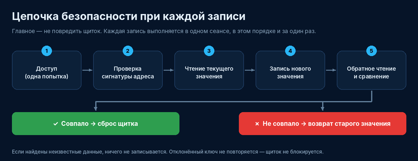

    Главное — не повредить щиток. Поэтому каждая запись выполняется по одним и тем же правилам:
    • Ключ доступа пробуется только один раз на уровень. Если он отклонён, приложение останавливается; щиток не уходит в блокировку.
    • Перед записью адрес памяти проверяется по сигнатуре. Если она не совпала, ничего не записывается.
    • Сначала читается текущее значение; если оно неизвестно, запись не выполняется.
    • Записанное значение сразу перечитывается и сравнивается. При расхождении старое значение автоматически возвращается в том же сеансе.
    • Технические подробности сохраняются в лог-файл; отправить его можно через Настройки → Отправить лог.

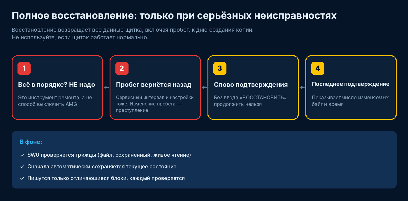

    Резервные копии и полное восстановление
    Ваши копии перечислены в разделе Настройки → Резервные копии с датой и SW0. Нажатие на копию запускает полное восстановление. Это инструмент ремонта: для щитка, который не включается, показывает бессмыслицу или сломался после неудачной операции.
    1. Предупреждение 1: не делайте этого, если щиток работает нормально. Чтобы выключить меню AMG, используйте Выключить AMG на главном экране.
    2. Предупреждение 2: пробег, сервисный интервал и настройки щитка вернутся к дате копии.
    3. Предупреждение 3: проверка зажигания и аккумулятора; для продолжения нужно ввести слово подтверждения (ВОССТАНОВИТЬ).
    4. Приложение подключается, читает SW0 вживую, сравнивает его с копией и автоматически сохраняет текущее состояние щитка.
    5. Последнее подтверждение показывает, сколько байт изменится и сколько это займёт. После подтверждения записываются только отличающиеся блоки, каждый проверяется, и щиток перезапускается.
